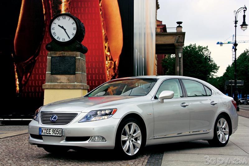

«Навигацию я настроил. Чтобы завести машину, нажмите кнопочку», – улыбнулся распорядитель, протягивая мне карточку-ключ. Как утверждают, у «Лексуса» – одна из самых тонких среди подобных. Перевожу селектор в положение «драйв», и длинный серебристый корабль бесшумно поплыл мимо пришвартованных пока соседей к скоростной магистрали. Прибавлю-ка ходу – благо на отдельных участках автобанов можно нестись во весь опор.
Охотно верю, что при полностью нажатой педали акселератора (интересно, для гибридов такой термин уместен?) стрелка спидометра успеет пробежать от 80 до 120 за 4,3 с. И судя по тому, как легко она перевалила за 200 км/ч, заявленную «максималку» LS600h покорит, не напрягаясь. Кстати, чувство скорости поначалу подводит всех садящихся в этот автомобиль. При 100 км/ч уровень шума внутри 60 дБ, а на вдвое меньшей скорости, разрешенной в центре Берлина, и того ниже – 53 дБ. Как в загородном доме вдали от автомагистралей. Заслуга не только хорошей шумоизоляции, но и почти неслышной трансмиссии. Чтобы максимально снизить низкочастотный шум, шестерни подвергают дополнительной термообработке, форму зубьев и качество поверхности тщательно контролируют, после чего узел собирают с минимальными допусками.
На спидометре около сотни, а стрелка тахометра показывает 1000 об/мин. На приборном щитке еще много интересного, например, информация о мощности, которую в данный момент выдает гибридный агрегат. Нажал педаль в пол – цифры устремились к максимальному показателю. Кстати, это вовсе не сумма максимальных мощностей бензинового и электрического моторов. Ведь эти агрегаты работают в тесном союзе и не выходят на предельные режимы, где достигаются наилучшие показатели – отсюда и неминуемая «потеря» сил.
Вдоволь насмотревшись на циферки и стрелочки, нашел себе другое развлечение – стал играть виртуальными передачами. На небольшой скорости можно спуститься аж с самой высшей восьмой до первой, наблюдая, как скачет вверх стрелка тахометра. Жаль, двигателем машина тормозит вяловато. А на десерт оставил «зеленый» режим – когда автомобиль едет только на электротяге. Правда, двигаться нужно не быстрее 30–40 км/ч, иначе проснется бензиновый мотор. Приятно, если и у нас будут пользоваться такой функцией, например, чтобы не дымить под окнами соседей. Почувствуйте себя божьей коровкой, ползущей по листику.
Признаться честно, и от автомобиля, и от города у меня остались похожие – двойственные впечатления. Берлин интересен архитектурой, историей, но в нем не чувствуешь себя уютно, не возникает желания задержаться здесь надолго. Новый гибридный «Лексус» – не только технический шедевр, но и прекрасное средство передвижения, особенно для персон на заднем сиденье. Но не нашел в нем того, что я очень ценю в автомобилях, – характера, настроения, если хотите, души. Хотя для большинства покупателей машин такого класса это далеко не главное.
