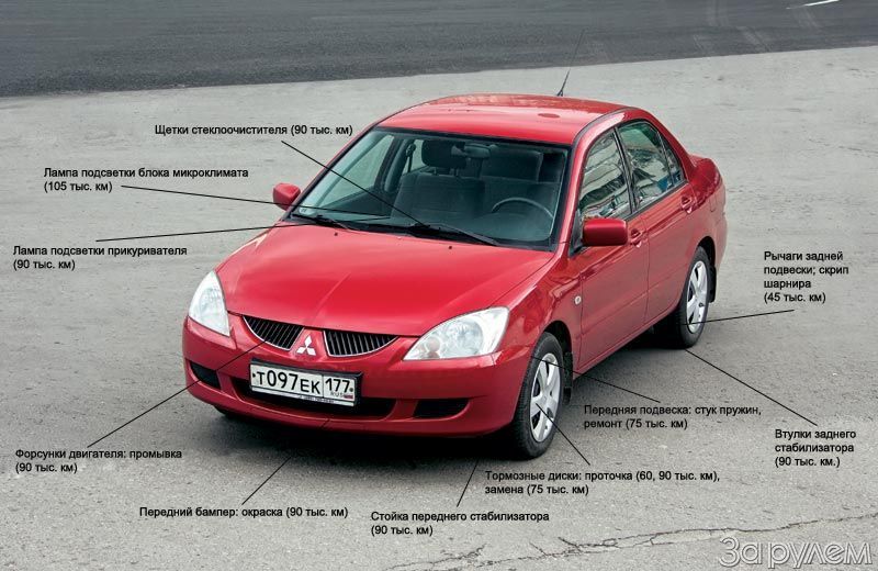

Когда «Лансер» при 90-тысячном ТО «починили» почти на 36 000 рублей, вывод напросился сам собой: продавать надо раньше. Тогда не пришлось бы вникать в сбивчивые объяснения мастера: дескать, начавший облезать передний бампер действительно покрасят по гарантии, но на нем еще есть царапинки, их надо ремонтировать... Не было бы искреннего удивления стоимостью замены щеток стеклоочистителя – 613 рублей.
С другой стороны, окончилась трехлетняя гарантия и настало время почувствовать все прелести фирменного обслуживания, а заодно оценить «запас живучести» автомобиля. Поэтому наше партнерство продолжилось.
Основная претензия – к передним тормозным дискам. Возможно, с ними просто не повезло, но тормоза вновь напомнили о себе через 10 тыс. км, пройденных с последнего ТО (когда диски заменили на новые). Опять появилась вибрация на руле, толчки при плавном замедлении и огромное желание на сей раз исправить все самому. Но вмешалась ее величество 6-месячная гарантия на установленные официально детали. Грех не воспользоваться!
Реакция центра «Рольф-Восток» на претензию оказалась прохладной. После краткой дискуссии сошлись на бесплатной проточке. Всю зиму и больше половины летнего сезона вибрации не беспокоили. Но к 105 тыс. км характерные признаки неравномерного замедления появились вновь.
В остальном ремонт был скорее планово-предупредительным: втулки заднего стабилизатора, ремень и ролик ГРМ, сальник коленчатого вала. Дополнительно «побаловали» машину промывкой форсунок (рекомендация после диагностики на мотор-тестере), очередной проверкой углов установки колес да заменой лампочки в подсветке прикуривателя. Последняя перегорела уже давно, но чтобы ее извлечь, надо частично разбирать консоль над тоннелем. Так вот: эта довольно трудоемкая работа (сам бы в жизни туда не полез) по стоимости совпала... с заменой дворников!
Если бы не застучавшая, а затем и обломившаяся правая стойка крепления переднего стабилизатора, «юбилейное» обслуживание прошло бы обыденно. Но пришлось немного понервничать, анализируя инородные звуки в передней подвеске. Предположения выдвигались самые неприятные: рулевая тяга, рейка, рычаги... Все оказалось проще и главное – дешевле.
В остальном «заматеревший» «Лансер» продемонстрировал ставшую уже привычной неприхотливость. ТО-105 тыс. оказалось недорогим, особенно на фоне предыдущего. Это, конечно, не значит, что автомобиль больше не запросит денег. Главное, мне кажется, в другом: перейдя стотысячный рубеж, «Лансер» не превратился в «помойку», как это бывает с некоторыми автомобилями. Значит, жить ему и жить, день за днем наматывая очередную сотню тысяч километров. Теперь, правда, у другого владельца...
