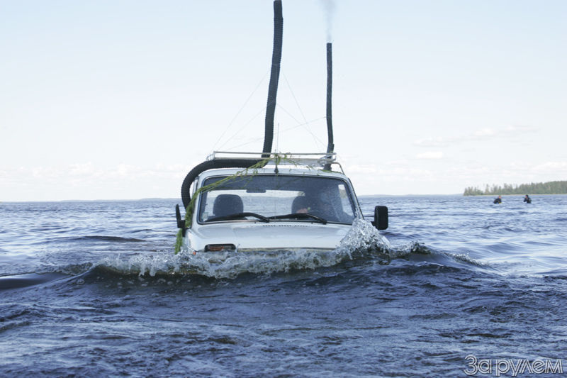

НА ИСКУССТВЕННОМ ДЫХАНИИ
Извне двигателю для работы нужен лишь воздух, остальное — бензин, масло, электричество — свое. Значит, нужно позаботиться о доставке воздуха из атмосферы. Решение давно найдено участниками трофи-рейдов — шнорхель: герметичная труба, выходящая на крышу. Тут отлично подошел армированный резиновый рукав. На поверхность вывели и выхлоп — на случай, если придется повторно пускать двигатель и под водой.

Остывающие редукторы обязательно насосут в себя воду — их манжеты противостоять разрежению не могут. А двухметровая глубина — это дополнительные 0,2 кгс/см2 давления воды, стремящейся просочиться в картер. Чтобы защитить агрегаты, их сапуны соединили шлангами с камерой колеса, опять-таки закрепленной в салоне. Воздух из нее и создал необходимый подпор давления изнутри.

…Салон «Нивы» понемногу заполняется забортной водой, но машина уверенно держит курс, толкая живописную волну. Полный привод и первая пониженная передача легко справляются с непривычной средой обитания.
Рыбный день
Скрылись под водой педали, рычаг коробки передач, вода хлынула в открытые окна и стремительно поднимается по ветровому стеклу. Ушли под воду двери. И вот первая неожиданность: усидеть за рулем под водой непросто! Надо было надеть на пояс побольше грузов, но не возвращаться же — плохая примета. С другой стороны, поучительна история Муму — без ластов (в них давить на педали неудобно), да с гирями не очень-то выплывешь.
Рыбный день
Левой рукой уперся в потолок, зубами вцепился в шланг с воздухом — благо баллон с ним прочно привязан к спинке сиденья, — левой ногой подпираю приборную панель, а правой понемногу поддаю газку. Одним словом — та еще камасутра. Шум двигателя, кстати, хорошо слышимый, придает уверенности, что все идет по плану. Остатки воздуха в салоне устремляются к задней части, несколько секунд «Нива» роет донный песок только передними колесами — и наконец, выдохнув огромный пузырь, плавно встает на дно всеми четырьмя. Над поверхностью, как перископы подводной лодки, торчат лишь две трубы — шнорхель и выхлопная. Прозрачная, казалось поначалу, вода на деле не дает различить из-за руля даже капота, а уж о наших вешках и говорить не приходится.

Молодец Дима: ушел на дно, разобрался с управлением — и «Нива» пошла! Но почему вместо берега она держит курс на острова? И только теперь мы замечаем Диму, который, оказывается, плавает чуть поодаль. Но если двое — на крыше, двое в лодке, тогда кто за рулем? Никого! А срез шнорхеля все ближе к воде. Еще полметра, и гидроудар мотору обеспечен. Потом мы нашли объяснение столь странному поведению машины, а тогда ее надо было спасать.
Дмитрий уходит под воду и протискивается за руль. Описав дугу в опасной близости от поверхности, «перископы» двинулись к берегу. Вскоре из-под воды показалась и крыша. Хватит испытывать судьбу, едем сушиться! Извергая клубы уже белого дыма и китовые фонтаны из выхлопной трубы, на полном газу машина выскакивает на берег. Снято, перерыв!
