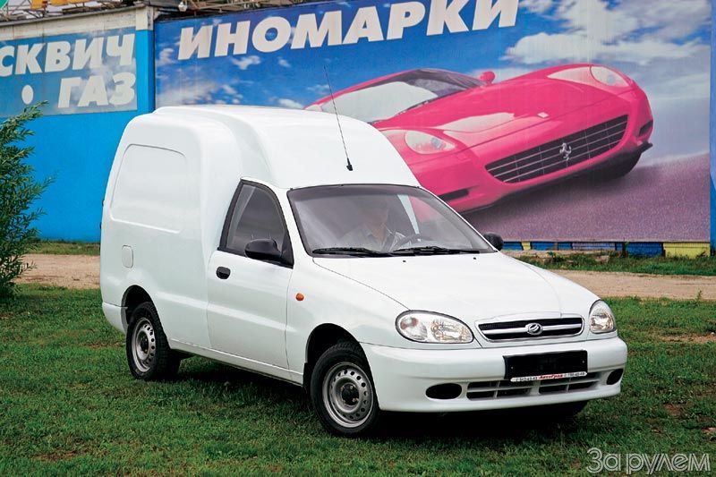

Маленькие грузовички на базе легкового автомобиля у нас издавна именуют «каблучками». Если так, то украинские фургоны должны называться черевичками, что означает красивые выходные башмачки на каблуке. Черевичек на базе «Ланоса» получился вполне симпатичный и очень похожий на «Фольксваген-Кэдди» предыдущего поколения.
Технология изготовления достаточно простая – от легкового автомобиля берут платформу с передней частью кузова (по средние стойки). Вместо задних дверей между стойками и задними арками в проемы вваривают силовой каркас из труб прямоугольного сечения. Все это накрыто стеклопластиковым колпаком, спереди заходящим на крышу, а с боков опускающимся до уровня порогов. В корме установлены две двери неравной ширины, которые распахиваются на угол до 180°, – правда, упираются при этом в задние фонари.
Простота и технологичность конструкции кузова, широкая унификация с базовой моделью имеют и оборотную сторону. Делать люк в полу грузового отсека для доступа к запасному колесу бессмысленно, в груженой машине он недоступен. Поэтому пол цельный, а закупоренная ниша превратилась в тайник и никак не используется – в ней ездит с полсотни литров воздуха. Запаску решили поставить позади пассажирского сиденья, для чего кабину сделали достаточно длинной: за рулем поместится и двухметровый верзила. Но кабина сантиметров на тридцать выступает внутрь грузового отсека, хотя снаружи кажется, что он начинается сразу за дверями. Кроме того, значительную часть отсека съедают большие колесные арки и накладки на боковых силовых элементах. Правда, над кабиной сделана небольшая полка-антресоль, которую можно использовать как багажник.
Объем кузова составляет немалые 2,5 мз – очень неплохо в сравнении с 2,9 кубометра у того же «Кэдди». Да и грузоподъемность 550 кг – «вполне», хотя разность полной и снаряженной масс дает несколько меньшую величину. Вычитая отсюда массу экипажа, получим в результате около 400 кг – от шасси легковушки В-класса сложно требовать большего.
К слову, о шасси – в сравнении с базовым автомобилем оно практически не изменилось, лишь задняя подвеска получила усиленные пружины. В остальном все, как у донора: «мак-ферсоны» и вентилируемые дисковые тормоза спереди, упругая балка и барабаны сзади, неизменными остались колея и база.
Из двух возможных силовых агрегатов в Россию поставляют надежный 1,5-литровый восьмиклапанный мотор A15SMS мощностью 85 л. с., хорошо известный по «Нексии». Более слабый МеМЗ-307 объемом 1,3 л к нам пока не везут. Двигатель с каталитическим нейтрализатором, соответствует действующим нормам токсичности Евро II, но достаточно привередлив – инструкция предписывает только 95-й бензин. Агрегат живой, тяговитый и придает нетяжелой машине достаточную резвость. В паре с ним работает пятиступенчатая механическая коробка, в ее активе небольшие ходы рычага и хорошая избирательность. Да и вообще, на ходу грузовичок напоминает легковой «Ланос» – достаточно тихий, послушный и комфортабельный.
