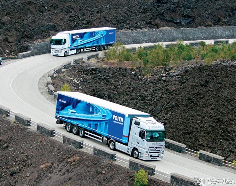

Оценить достоинства автопоездов, оснащенных ретардерами, предстояло, что называется, на собственной шкуре – «Фойт» позаботился о такой возможности. Полигон – серпантин на склонах вулкана Этна, что на Сицилии. Недавнее извержение не повредило дорогу, а небольшой дымок из кратеров – не помеха.
У подножия горы выстроилось два десятка груженных балластом (танками с водой) автопоездов – на них и предстояло взобраться по десятикилометровому серпантину, а затем съехать «без тормозов», на ретардере.
По жребию мне выпадает «Мерседес-Бенц Актрос». Подъем в гору занимает минут 20 – затащить на такую высоту 40 тонн груза не так-то легко. Разворот на верхней площадке, и эти тонны начинают возвращать потенциальную энергию высоты, разогревая и без того горячие склоны действующего вулкана.
Уклоны от 6 до 11% с тесными поворотами на 180° – местами больше 20 км/ч ехать просто нельзя, не впишешься. Ну, с богом!
Под горку «Актрос» идет весьма охотно. Еще бы: всемирное тяготение – это вам не «жалкие» 500 «лошадей», натужно тянувшие его наверх. К первому повороту скорость угрожающе растет, пора бы притормозить. Перещелкиваю подрулевой рычаг тормоза-замедлителя сначала в первое положение, а потом и до упора. Но поздно спохватился – погасить инерцию уже набравшего ход автопоезда он не может, приходится осаживать машину рабочими тормозами. Крутой поворот – и новый спуск: теперь ретардер не выключаю вовсе. Совсем другое дело – автопоезд будто попал в песок. Скорость около 40 км/ч, и только перед самым поворотом ее приходится чуть снижать рабочими тормозами. Одним словом, удобно.
Но главное – рабочие тормоза не перегреваются и всегда готовы немедленно вступить в работу. Цена устройства – около 4500 евро. Немало, но на безопасности экономить грешно, а ресурс тормозов, как утверждает «Фойт», возрастает чуть не в пять раз.
