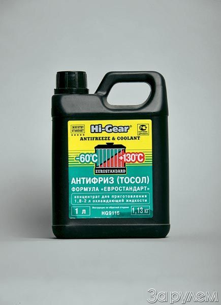

Антифриз («Тосол») формула «Евростандарт»
Заявленный изготовитель — Hi-Gear Products Inc., Бельгия
Ориентировочная цена за 1 л — 170 руб.
Полученный раствор не прочь полакомиться латунью, причем с аппетитом в полтора раза больше допустимого. Следовательно, нужно быть особенно осторожным, если радиатор латунный (такие еще встречаются). Ну и термостат будет потихоньку разъедать. Возможно, этот состав бережет резиновые уплотнения и шланги?
