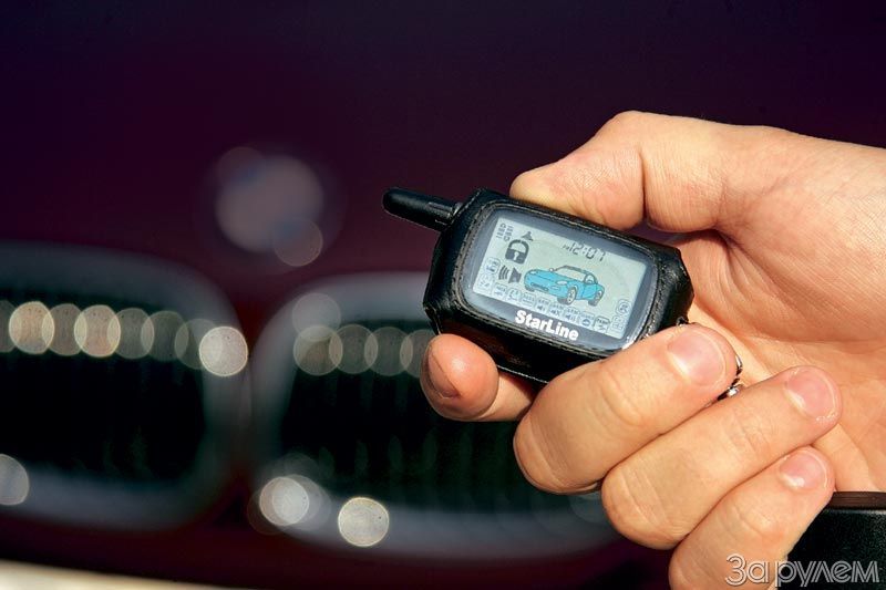

StarLine Twage
Ориентировочная цена — 4000 руб.
Все функции не перечислить: режим пассивного иммобилайзера (блокировка двигателя, другие зоны охраны не активированы); автоматический контроль охранных датчиков с отключением неисправных и сообщением об этом; световая сигнализация об открытых дверях при выключенном режиме охраны, режим охраны с работающим двигателем; бесшумное включение-выключение режима охраны; включение режима охраны без брелока; дистанционный запуск двигателя; задержка включения режима охраны при случайном выключении салонного света; автоматический возврат в режим охраны при случайном выключении; двухшаговое отпирание замков дверей; управление дополнительным «токовым» выходом (4 шт.) и т.п.
Все показатели выше среднего.
