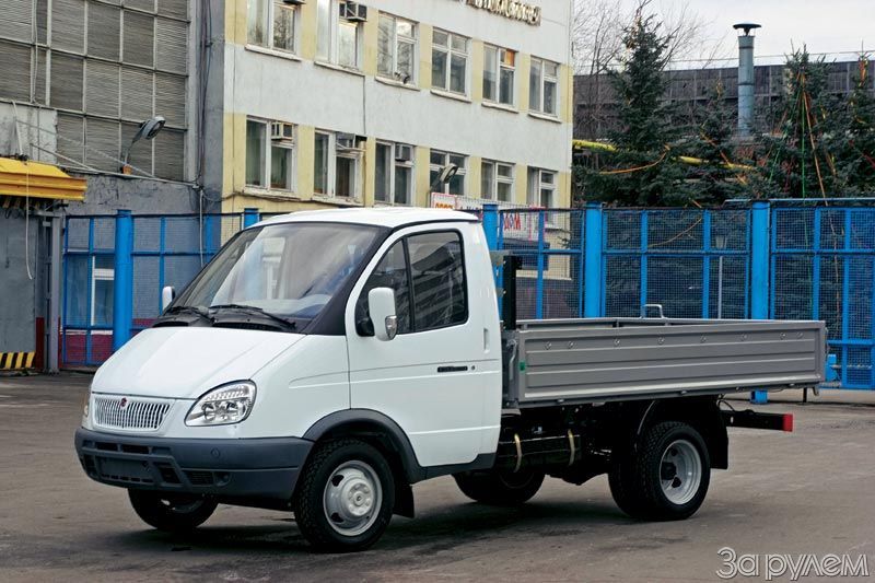

В то время конкурентов у «Газели» практически не было, однако ГАЗ последовательно совершенствовал конструкцию, а девять лет спустя автомобиль подвергли рестайлингу. Мотивов хватало – и устаревшая внешность, и невысокое качество отделочных материалов, и просчеты в эргономике. Но главной задачей было заметное изменение потребительских свойств машины. Вышло неплохо: то, что нынешний грузовик не чета прежнему, видно невооруженным глазом.
В первую очередь ГАЗ-3302 получил новый двигатель – впрысковый ЗМЗ-405, соответствующий нормам токсичности Евро II. Помимо экологической чистоты, агрегат хорош изрядным крутящим моментом, достигающим пика при невысоких оборотах, что очень важно для грузовика. Для оптимизации теплового режима на модернизированную «Газель» установили двухрядный радиатор в паре с мощным механическим вентилятором. Работой последнего управляет ЭБУ через электромагнитную муфту. А информацию для включения поставляет собственный датчик температуры. Помимо муфты, на двигателе появился еще один новый узел – насос гидроусилителя руля. Разумеется, в паре с ГУР и дополнительным теплообменником для охлаждения масла.
Серьезно модернизировали коробку передач. Прежняя, максимально унифицированная с агрегатом «Волги», отличалась от нее лишь рядом передаточных чисел. Однако более высокие нагрузки (из-за большой массы и тяговитого двигателя) плохо сказались на долговечности шариковых подшипников промежуточного вала. В конце концов их заменили коническими, а чтобы облегчить включение первой-второй передач, ввели двухконусные синхронизаторы. Передаточное число главной пары уменьшили, снизив рабочие обороты двигателя и, соответственно, его аппетит.
Внутренние изменения отразились и на «лице» машины. Чтобы избавиться от дефицита места под капотом (в связи с унификацией семейства «Газель» и «Валдай»), конструкторы раздвинули лонжероны кабины, что потянуло за собой пересмотр всей ее силовой конструкции. Заодно освежили и внешность. В первую очередь это коснулось фар, специально спроектированных для «Газели» по новой «прозрачной» технологии. Световой поток в них полностью формируется отражателем со сложной, так называемой свободной поверхностью, так что в рифленом стекле-рассеивателе больше нет нужды. Еще один шаг навстречу безопасности – применение встроенного электрокорректора. Под оптику перекроили окружающие элементы – капот, крылья, облицовку радиатора, а новый бампер завершил модное стилевое решение.
Особо позаботились об удобстве пассажиров и, конечно, водителя. Интерьер дополнили новыми материалами, обогатили свежими дизайнерскими решениями. Полностью изменилось «торпедо» с приборным щитком от «Волги» ГАЗ-31105 – здесь куда больше функций и возможностей. Да и выглядит краше прежнего. В перчаточном ящике появилась подсветка, кнопки обзавелись индикацией включения. Есть и куда более практичные перемены – новая печка с вентилятором удвоенной мощности, более надежный ножевой блок предохранителей.
Коснулся рестайлинг и задней, грузовой части машины. Платформу заменили на более долговечную. Под задним бортом взамен разнокалиберных фонарей подвесили моноблочные, с единым герметичным разъемом. Тяжелые рессоры с подрессорниками канули в Лету – их место заняли современные малолистовые, что позволило выиграть целых 50 кг. Наконец-то избавились от камерных покрышек – наследия ушедшего века. Благо в городах (где в основном и трудится машина) нет недостатка в шиномонтажах.
