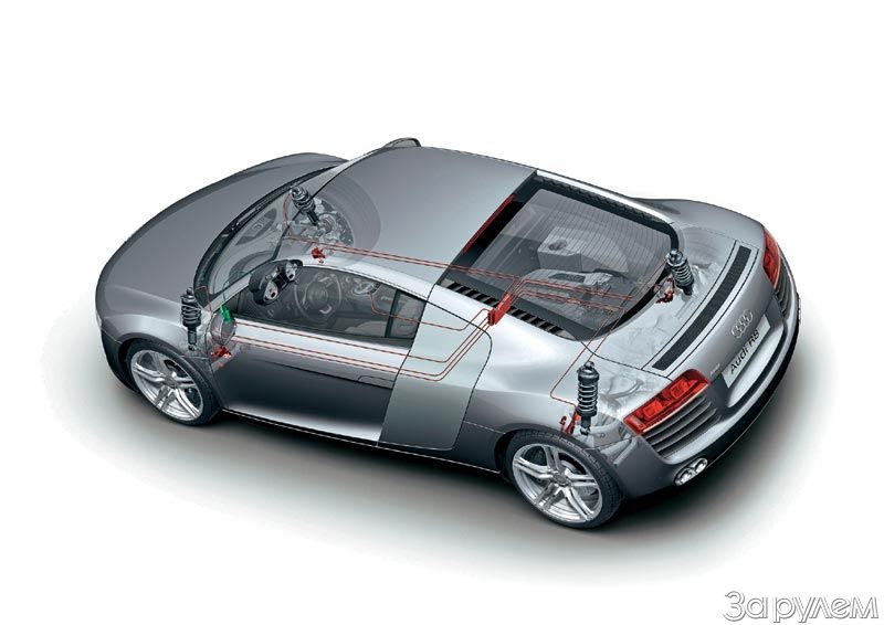

В свое время фирма «Кони» представила амортизатор, в котором перепускные клапаны можно отрегулировать вручную. Оригинальная идея получила развитие – ныне многие фирмы предлагают амортизаторы с электромагнитными клапанами, изменяющими сечение перепускных отверстий. Водитель получил возможность выбирать подходящий режим работы – скажем, спортивный или комфортный.
Компания «Делфай» пошла еще дальше, разработав амортизаторы «Магнерайд». Их заполняют магниторезистивной жидкостью, изменяющей вязкость в электромагнитном поле. Жидкость густеет – сопротивление увеличивается. Вместо перепускных клапанов – магнитные катушки, работой которых управляет компьютер.
Фирма «Мерседес-Бенц» предложила свой вариант умной подвески. В АВС (Active Body Control – активный контроль положения кузова) нынешнего S-класса (ЗР, 2005, № 10) на пружину, находящуюся внутри амортизаторной стойки, воздействует жидкость (между прочим, давление до 200 атм!), регулируя тем самым ее жесткость. Подвеску можно и зажать, и распустить. Управляют гидравликой два микропроцессора, анализируя данные аж от 13 датчиков. Система настолько эффективно борется с кренами, что отпадает необходимость в стабилизаторе поперечной устойчивости.
