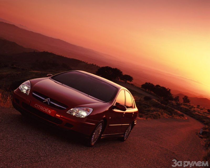

Большой оригинал
Citroen C5
Автомобили Citroen всегда отличались выдающимся дизайном и нетривиальными техническими решениями, что подтверждает пример С5. Эта модель дебютировала осенью 2000 года на Парижском автосалоне в кузове хэтчбек, весной 2001 года гамму модификаций пополнил универсал. В мощных версиях С5 применена гидропневматическая подвеска Hydractive III, она способна автоматически изменять дорожный просвет в зависимости от скорости автомобиля и состояния дорожного покрытия. В 2004 году C5 прошел через процедуру рестайлинга.
Ассортимент двигателей аналогичен Peugeot 406: бензиновые «четверки» объемом 1,8 (116 л.с.), 2 (136 и 140 л.с.) и 2,2 л (158 л.с.) плюс 3-литровый V6 (207 л.с.). И еще турбодизельные 2.0 (90 и 109 л.с.) и 2.2 (133 л.с.).
Комплектация
Citroen C5 может похвастать щедрым оснащением. Уже базовая версия с обозначением Х подразумевает ABS с распределением тормозных сил по осям, восемь аэрбэгов, велюровую обивку салона, передние электростеклоподъемники, зеркала с обогревом, кондиционер. Вариант SX дополнительно располагает гидропневматической подвеской (с моторами мощностью более 130 сил), электроприводом задних стекол, климат-контролем, бортовым компьютером и противотуманными фарами. Вариант Exclusive добавочно предусматривает литые диски, сервоприводы передних кресел, омыватели фар, круиз-контроль, ксенон.
С 2002 года на все машины стали устанавливать противобуксовочную и противозаносную системы, круиз-контроль и противотуманки. Шестицилиндровая модификация Citroen C5 серийно комплектовалась 4-ступенчатой автоматической коробкой передач.
Двигатель
Моторы почти без нареканий работают в суровых российских условиях. Их общий враг – бодяжный бензин. В первую очередь из-за него страдают свечи зажигания, которые в лучшем случае выхаживают 30 тыс. км, а могут умереть и на третьей тысяче. Вредные присадки в топливе быстро приводят в негодность катализатор отработавших газов. Правда, на специализированных сервисах его просто вырезают, ставя взамен пламегаситель. А вот лямбда-зонд все равно придется обновлять своевременно. Ремень ГРМ с роликами подлежит замене через '380 тыс. км на 4-цилиндровых моторах, а на V6 срок его службы в полтора раза дольше. Учтите, патрубок воздухозаборника расположен низко (как у Peugeot 406), и двигатель может хлебнуть воды при форсировании водной преграды. А это грозит гидроударом.
Ходовая часть
Применяемая на Citroen C5 механическая коробка передач очень надежна, чего не скажешь о 4-ступенчатой автоматической фирмы ZF. На первых экземплярах «автомат» досаждал рывками при смене передач. Правда, оперативно внесенные изменения в конструкцию и перепрограммирование блока управления позволили добиться нормальной работы коробки.
На третье поколение гидропневматической подвески Hydractive III производитель дает гарантию 5 лет или 200 тыс. км пробега. Однако, как показывает практика, сбои в ее работе случаются раньше. Некоторые владельцы досрочно меняли гидросферы (по 7800 руб. за штуку), которых по одной на каждое колесо. Или сталкивались с неисправностями управляющей электроники, по чьей вине машина начинала самопроизвольно приседать или привставать. Зато остальные элементы шасси (шаровые опоры и рычаги, втулки и сайлент-блоки) служат неплохо. Слабое место – суппорты задних тормозов, плохо защищенные и нередко закисающие от слякоти зимних дорог. Впрочем, привести их в рабочее состояние легко и сравнительно недорого – около 1000 руб.
На многих машинах глючит датчик дождя, вызывая хаотичную работу стеклоочистителей. Нередко привирает, показывая пустой бачок, указатель уровня омывающей жидкости (от 800 руб.). Может выйти из строя подогрев сидений из-за обрыва «паутины» элемента. Ремонт обойдется примерно в 7500–8300 руб. И еще берегите ксеноновые фары. Замена одной в сборе с поворотным механизмом потребует 40 000– 47 000 руб. Кузов С5 отлично противостоит коррозии. Кустарно восстановленные аварийные экземпляры не в счет.
