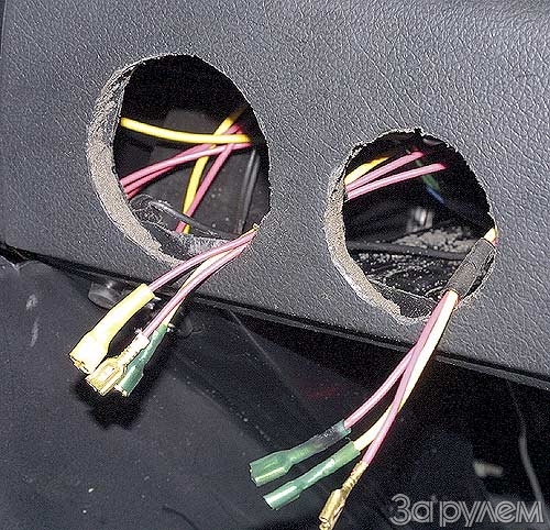

Впрочем: нужны приборы - поставим. Главное - решить, что же нам надо и найти подходящее место. Мы решили обойтись часами (удобно, что ни говорите, особенно впотьмах) и вольтметром. Поставили бы и датчик давления, но с уфимским мотором это не так просто. Часы купили "шестерочные", вольтметр - от VAZ 2105/">ВАЗ 2105. С местом оказалось сложнее. В конце концов, выбрали пустующее пространство над перчаточным ящиком. Внутри там полно места - до воздуховода и не дотянешься.
Перво-наперво размечаем облюбованное место и прорезаем отверстия нужного диаметра. Верхний, декоративный слой и пенополиуретан под ним режем острым ножом, пластик под ними удобней просверлить в нескольких местах по диаметру и потом пропилить куском ножовочного полотна. Подгоняем напильником по месту. Будьте внимательны при работе около кнопки выключения "бардачковой" лампы - не повредите провода концевика. Для удобства лампу можно снять, поддев ее пластиковую рамку отверткой.
Теперь - проводка. Удобнее всего (и проще) запитаться от "бороды". Для работы понадобятся провода, 6 штеккеров "мама" и термокембрик. Итак, снимаем консоль. Это очень просто: достаточно снять наконечники с рычагов управления "печкой", открутить единственный саморез и потянуть ее снизу на себя.
Провода протягиваем от наших отверстий в подконсольное пространство. "Массу" обоих приборов соединяем с черным проводом, сидящем на корпусе "печки". Их освещение - к оранжевому проводу лампы освещения печки (см. фото). Часы должны ходить всегда, поэтому присоединяем вывод их шагового мотора к желтому проводу разъема, идущего на прикуриватель. Рабочую клемму вольтметра "садим" на переключатель режимов работы вентилятора отопления. На фиолетовый провод питание подается только при включенном зажигании, что нам и надо.
