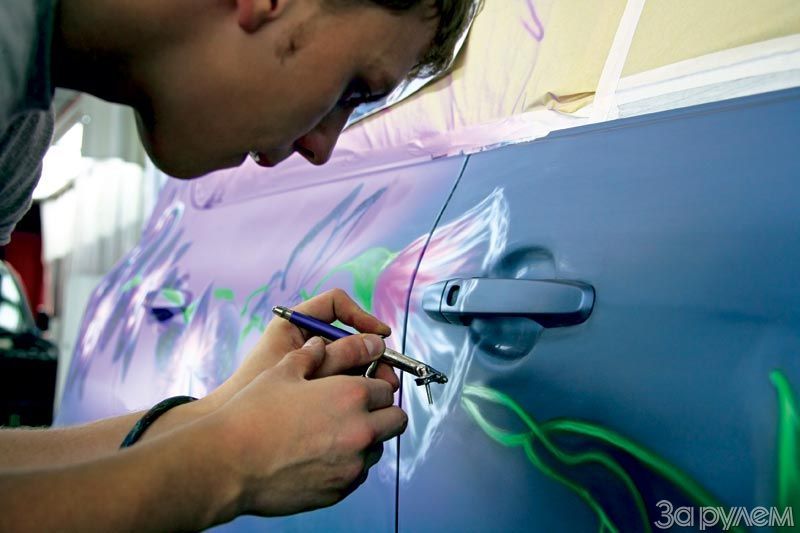

Рука художника должна быть не только свободной, но и достаточно твердой.

Затем настает пора отдать машину в руки тех самых специалистов. Обходиться без нее придется довольно долго – от недели до месяца: запаситесь проездным на общественный транспорт. О судьбе собственности беспокоиться не стоит – ничего ужасного ей не грозит. Машину тщательно вымоют, а потом разберут, удалив из зон нанесения рисунка «посторонние» элементы (фары, молдинги, накладки, эмблемы и даже внутренние обивки дверей). После поверхность кузова в нужных местах потрут наждачной бумагой, сняв минимально необходимый слой штатного лака – чтобы будущему рисунку было за что зацепиться. Мастера предпочитают стиль freehand (свободная рука), при котором используется только аэрограф – миниатюрный краскопульт размером с авторучку. Некоторые прибегают к помощи трафарета, но это скорее исключение из правил. Краски автомобильные, водорастворимые – точно такими же покрывают кузова на автозаводах. Реже используют и другие техники, но это уже полный эксклюзив. Очевидно, добиться зеркального сходства с обеих сторон не удастся – благо готовую работу нельзя видеть одновременно и сразу, а лишь по частям.
