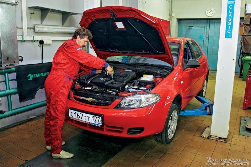

Самолечение не одобряют не только медики, но и автодилеры: чуть что, лишат гарантии. Но по истечении двух лет (читай – гарантийного срока) желающие могут спокойно засучить рукава – самостоятельному обслуживанию ничто более не препятствует. А чтобы не испортить настроение сорванной резьбой или сломанным пистоном, нелишне вникнуть в нюансы.
Для замены свечей и высоковольтных проводов снимаем накладку двигателя (два болта и две гайки). На выводах модуля зажигания указаны номера цилиндров, что очень удобно.
