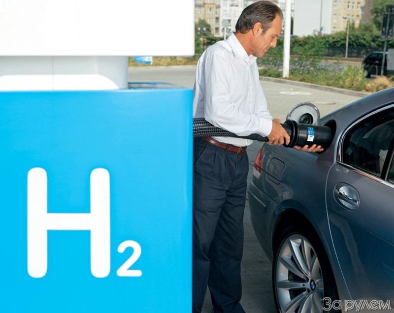

В Европе всего несколько водородных заправок. Возможно, в скором времени их станет больше. Ведь что может быть экологичнее, чем топливо из воды, она же – в  выхлопе!

Еще один вид топлива – водород. Над адаптацией моторов к этому газу работают несколько фирм. Пожалуй, наибольших успехов на этом поприще добились специалисты БМВ, которые создали «Гидроген-7» – гибридный вариант представительской «семерки». Они приспособили 6-литровый 260-сильный 12-цилиндровый двигатель для работы как на бензине, так и на водороде. В систему впуска встроили дополнительную газовую магистраль, доработали программу управления клапанами и фазами газораспределения «Дабл Ванос» и «Вэлвтроник». Чтобы добиться на одной заправке 700-километрового запаса хода, 74-литровый бензобак дополнили резервуаром с двойными стенками, вмещающим 8 кг жидкого водорода (теплоизоляция баллона позволяет хранить его при температуре –250° С). По заверениям баварцев, они готовы к серийному производству, но останавливает отсутствие развитой сети водородных заправок. В перспективе проект многообещающий, ведь из выхлопной трубы идет почти чистый водяной пар.
