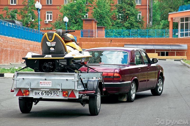

Если, к примеру, песок или ящики не очень требовательны к условиям транспортировки, то мотоцикл или катер – грузы деликатные, навалом их не повезешь. С другой стороны, покупать для них специализированные прицепы и дорого, и хлопотно: налоги, техосмотры, страховки, да и места на стоянке не напасешься. Так что же, выбирать из двух зол меньшее? Вовсе не обязательно – ступинский завод «Трейлер» предлагает модель 82942Т, удачно сочетающую в себе достоинства универсала со спецификой перевозки маломерной техники.

Универсальность нового прицепа заключена в продуманной комплектации его специальной оснасткой. Для перевозки лодки, аквабайка или небольшого катера предназначен ложемент – пространственная ферма с обитыми мягким ковролином продольными брусьями. Их можно подогнать под любые обводы днища судна, а вся конструкция устанавливается в кузов за несколько минут силами одного человека.

Спустить судно на воду тоже не проблема – ступицы колес прицепа герметичны, настил платформы из водостойкой фанеры, поэтому его без опасения можно подать прямо в воду. Так же из воды проходит и погрузка – плавсредство затягивают на ложементы лебедкой или руками. Чтобы легче спускать и поднимать лодку или гидроцикл, желательно платформу прицепа крепить как можно ниже. Ступинскому можно простить недостаток – он универсален. Наиболее уязвимы при купании прицепа задние фонари. Они негерметичны, поэтому, если погрузка-разгрузка будет преимущественно из воды, их стоит загерметизировать или сделать легкосъемными.
