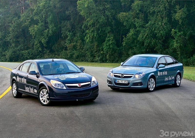

В прошлом номере мы рассказали о «ДизОтто» – концептуальном двигателе «Даймлера». Ему на пятки наступает «Дженерал моторс», представивший два ходовых образца «Опеля-Вектра» и «Сатурна-Аура» с похожим двигателем HHCI (Homogenous Charge Compression Ignition – воспламенение гомогенного заряда от сжатия). Речь, разумеется, о бензиновом моторе, причем в качестве топлива эти концепты используют самый обычный товарный бензин и даже топливо Е85, на 85% состоящее из спирта.
