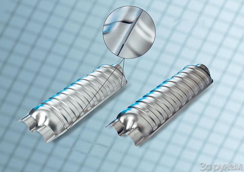

Половинки глушителя из многослойной нержавеющей стали (слева) и титана (справа).
Фирма «Эберспехер» пошла дальше и предложила титановые глушители и трубы выхлопной системы. Это позволит сделать их на 40% легче стальных, а ведь каждый лишний килограмм снаряженной массы равносилен граммам напрасно сожженного топлива – есть над чем подумать!
А подумать пришлось крепко: наряду с легкостью, прочностью и очень высокой устойчивостью к коррозии, титан обладает неприятным свойством: он упругий и, выходя из-под штампа, норовит несколько разогнуться. Разработчикам удалось точно рассчитать поведение металла и сгибать его с запасом. В результате готовое изделие получается правильной формы.
Еще одна трудность – технология сварки, но тут как раз можно позаимствовать опыт у оборонщиков.
В серию титановые глушители пойдут в 2010 году, а пока – промежуточное решение. Специалисты фирмы разработали технологию изготовления деталей глушителя из многослойных сварных полосок стали. Это позволило уменьшить толщину металла в определенных местах до 0,7 мм вместо 1,2 мм «по кругу» без ущерба для прочности и долговечности изделия. Конечно, о 40% снижения массы тут речь не идет, но и 26%, согласитесь, очень неплохо. Более того, усложнение технологии полностью окупается меньшей металлоемкостью. И три года ждать не нужно.
