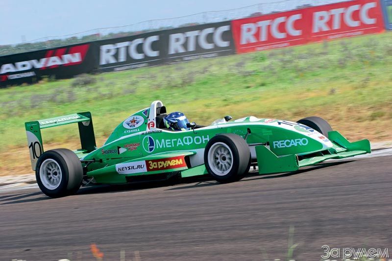

«Даллара-F304» имеет шанс прижиться в российской формуле. Эта ласточка – первая.
В последние годы парк болидов стал разнообразным. На смену заслуженным шасси «Даллара-F393» пришли относительно современные F399, а три года назад российские специалисты создали собственный монокок ArtTech. Однако время не стоит на месте, и «даллары» 1999 модельного года стали раритетами: запчасти к ним найти непросто. В нынешнем сезоне в мире дебютировало новое поколение итальянского шасси для формулы 3, а разработка 2004 года «Даллара-F304» постепенно уходит с европейских трасс. Значит, теряет в стоимости, оставаясь технически современной конструкцией.

Когда «Даллара-F304» впервые появилась на подмосковной трассе, соперники тут же окрестили ее «оружием возмездия». Пока его потенциал полностью не раскрыт, ведь любое оружие нуждается в пристрелке. Хотя на первом же этапе команда оказалась на подиуме – неплохой показатель для непривычного к российским условиям болида.
