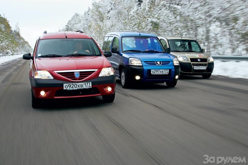

Ради фикуса в кадке
Тест трех грузопассажирских автомобиля. Оцениваем место водителя и пассажира,объем багажника и конечно ездовые качества

DACIA LOGAN MCV – отменное легковое шасси и салон с огромным грузовым отсеком. Идеальная формула для путешественников, таксистов или малого бизнеса.
Общая оценка 8,1
+ Большой багажник, легковое поведение на дороге, сбалансированная внешность, хорошая плавность хода, солидный дорожный просвет.
- Высокий уровень шума, посредственные тормоза.
