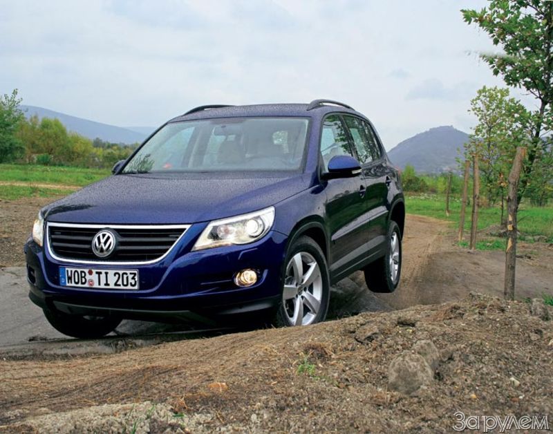

Естественно, как многие машины из ныне популярного класса, «Тигуан» не предназначен для непроходимых топей. Об этом красноречиво расскажет конструкция шасси. Возьмем хотя бы полный привод 4Motion – а-ля полноприводный «Гольф» или «Пассат», с электрогидравлическим сцеплением «Халдекс» (правда, нового поколения, с более быстрыми реакциями), подключающим заднюю ось при пробуксовке передних колес. Стихия «Тигуана» – легкое бездорожье, вроде участка, предложенного организаторами.
Здесь нам выкатили «Тигуан» с иным кузовом, отличающимся, в первую очередь, более крутым углом въезда – 28°. Нажав кнопочку на центральной консоли, включаю «вездеходный» режим – точнее, призываю на помощь электронику. Педаль газа становится более «растянутой», чтобы проще было дозировать тягу, просыпаются электронные блокировки дифференциалов, ABS помогает лучше тормозить на гравии, подключаются противооткатные системы на уклонах и подъемах. В принципе эта трасса проходима и на обычном автомобиле с неплохим дорожным просветом (кстати, у «Тигуана» 195 мм), только в некоторых местах пришлось бы ехать поаккуратней. «Тигуан» позволяет безошибочно (и, конечно, с максимальным комфортом) пройти сложный участок даже людям, чей водительский опыт невелик. В сущности, для этого его и создавали.
