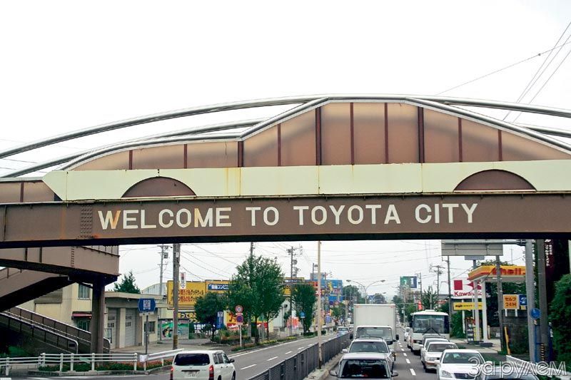

В Тойота-Сити расположены десять из двенадцати японских заводов «Тойоты», а 70% из 400-тысячного населения города связано с производством автомобилей этой марки.
