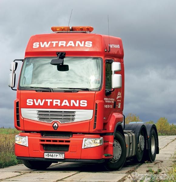

Красавец тягач пыхнул тормозами и встал на обочине – сижу, щелкаю тумблерами, кручу разные ручки. Вдруг краем глаза замечаю на асфальте невесть откуда взявшуюся пластиковую бутылочку с водой – ее то и дело футболят пролетающие мимо машины. И тут же вижу съезжающий на обочину «Ниссан-Кашкай», замершую посреди дороги «Нексию» с аварийной сигнализацией – постояв минуту, она подруливает к «Ниссану». Растерянный пожилой мужчина пытается что-то объяснить молодым ребятам в кожанках. Все ясно, я стал свидетелем «подставы»! Бегу к машине с фотографом: «Жора, снимай!!!» Сам опять за руль, завожу мотор и двигаю на помощь бедняге. Под напором громадного красного «паровоза» и коротких очередей фотоаппарата нервы мошенников не выдерживают, они прыгают в машину и удирают. Впрочем, «подставы» на дорогах это отдельная тема, о ней – в разделе «Безопасность». Мне же пора возвращать в парк нашего сегодняшнего героя – тягач для перевозки сверхтяжелого и негабаритного груза «Рено-Премиум 6х2 Пушер 440». Цена ему – 87 тыс. евро, особенность конструкции – подъемная средняя ось.

Именно так переводится название нашего тягача «Рено-Премиум Пушер 440» (от английского push – толкать): дополнительная ось у него стоит перед ведущей и та, образно говоря, является толкающей. Неуправляемый «ленивец» с односкатной ошиновкой подвешен на четырех пневмоподушках – двух несущих и двух подъемных. У нашей машины все шины увеличенной размерности 315/80R22,5 вместо европейской 295/80R22,5, и все же просвет под кронштейнами низко висящего 520-литрового бака составляет лишь 170 мм. Впрочем, дорогу для сверхтяжелых и негабаритных грузов обычно выбирают ровную, поэтому в данном случае малый просвет можно считать недостатком несущественным.
Воздухозаборник выведен в чистую зону за кабиной, выхлоп – в колею под днище, чтобы не ухудшать видимость обгоняющим машинам.
На пневмоэлементах и задний ведущий мост «Меритор» с одноступенчатым редуктором, межколесной блокировкой и максимальной конструктивной нагрузкой 13 т. Пневмоподвеска с ходом 250 мм поддерживает постоянный дорожный просвет и позволяет «присесть» при сцепке. Последнее нелишне – высота седла составляет рекордные 1300 мм. Для дорожного тягача это перебор, со стандартной фурой габарит явно превысит разрешенные четыре метра, но для спецтягача это не столь актуально.
