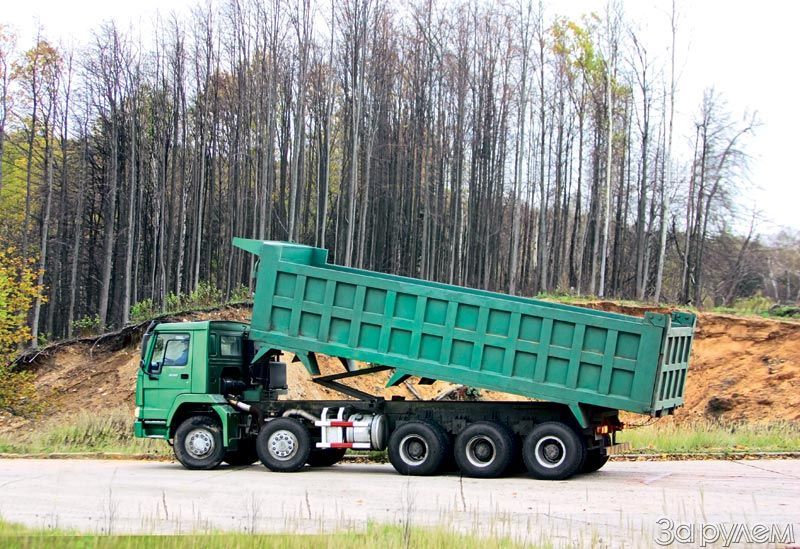

Громадный кузов разгружается мощным подъемником Hyva – естественно, лицензионным китайского производства.
Когда увидел на полигоне этого зеленого монстра, даже опешил – вот это да! Пять осей, почти одиннадцать метров длины, громадный кузов, словно железнодорожный вагон, какие-то невероятные цифры грузоподъемности – такие показатели впору самосвальному автопоезду, а не одиночной машине. Я не говорю о крупногабаритной карьерной и другой специальной технике, которой путь на дороги общего пользования закрыт в принципе. А этот HOWO, производства китайской компании Qingdao Turbo Machinery, с колесной формулой 10х6 и традиционно непроизносимым индексом ZZ3537N28D7B имеет полное право ездить по любым дорогам. Его размеры и снаряженная масса не превышают максимально разрешенные.

Надо полагать, именно поэтому на кабине у пятиосника висит табличка с указанием грузоподъемности 31,7 т, в России машину сертифицируют под 33 т, а посулы дилеров простираются до 53 и даже 60 т! И такая оценка не выглядит завышенной: в громадный 28-кубовый кузов (а с «шапкой» и вовсе 33 мз!) даже сравнительно легкого песка поместится 47–55 т. Но ведь не только песок возят самосвалы. Днище кузова из стального листа толщиной 8 мм явно рассчитано на то, что из ковша экскаватора будет валиться и щебень, и скальный грунт, а у него плотность раза в полтора раза выше. Впрочем, на закрытых технологических дорогах, в карьерах и т.п. гигантскую грузоподъемность пятиосника можно использовать совершенно законно. К слову, кузов здесь обогревается выхлопными газами, но крохотные и неаккуратно прорезанные выпускные отверстия в его задней части явно не соответствуют диаметру выпускной трубы двигателя.

Из восьмимиллиметровой стали сделаны и особо прочные двойные (почти по всей длине, до переднего моста!) лонжероны высотой 300 мм, поверх которых лежит еще 240-миллиметровая усиливающая накладка. В передней части лонжероны разведены с 850 мм до 1000 мм – стандартное решение, чтобы вместить силовой агрегат.
Тридцать пять тонн сравнительно легкого песка заполняют кузов лишь на три четверти. Необычное решение: борта длинного кузова стянуты мощными поперечными балками.
