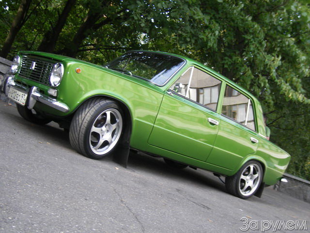

Появился этот автомобиль у меня 2000-м году. Тогда я и не подозревал, как все обернется. Ведь куплен он был исключительно для первых шагов по дорогам Москвы.
Время свое возьмет…
Шло время, кузов потихоньку ржавел, копились всевозможные вмятинки, да и мотор 82 года стал сдавать. Было решено поменять двигатель целиком на другой – максимально большего объема и подходящего по штатным размерам. Им оказался мотор от "Надежды" 2120 объемом 1,8 литра.
С его установкой проблем не было, а вот с постановкой на учет… Когда я уже ехал его регистрировать, то в 7 утра мне в заднюю часть врезался дедушка на старом каблучке с прицепом. И тут время пошло вспять…
Два пути, две дороги.
По сути выхода оставалось два: «под пресс» или «полный фарш». И я пошел по сложному. На кузове из родных элементов остались только крыша и пол. Грамотные, специально обученные люди, под руководством моего друга Василия отрезали все "больное" и приварили все новое, "СССРовское", на место.
Цвет выбирался долго и предпочтение было отдано зеленому металлику с перламутром. Песня, а не цвет! А как играет на солнце! В результате многомесячных кузовных работ из бокса выкатилась маленькая свеженькая «Лягушечка» с новеньким кузовом и мотором.
31 декабря 2005 года я начал постройку подвески, салона и всего того, чего на машине просто не было (ни окон, как говорится, ни дверей).Тема стиля была выбрана бесповоротно: внешне – максимально приближенно к оригиналу,внутри – комфорт и уют.
Салон сделан в спортивном стиле, большинство деталей перетянуты алькантарой.Установлены спортивные сидения. Машинка получила шикарные 16-дюймовые кованые колеса, за которыми скрываются 15-дюймовые тормоза спереди и 13-е сзади от АУДИ А4. Заниженные амортизаторы вкупе с заниженными на 40мм пружинами дают жесткость и устойчивость всей подвеске.

Коротко:
ВАЗ 2101 1982 г.в.
МОТОР: 1.8 101 л.с. 120 н.м.
КПП: 4 ст. г.п. 3.9
ВЕС: 1075 кг
ПОДВЕСКА: PLAZA SPORT, занижение 30мм
ТОРМОЗА: ГТЦ LUCAS, передние R15, задние R13
КОЛЕСА: диски SLIK R16, резина YOKOHAMA 205/40/16
КУЗОВ: краска шпицхекер виброшумоизоляция
ОПТИКА: светодидная,XENON
САЛОН: кожа, алькантара
AUDIO DVD система: ALPINE,
СERVIN WEGA, AUDIOSYSTEM, MTX, RCF, KICKER SOLOBARIC 12", (система обслуживается гелевой АКБ)
