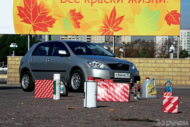

Залогом легендарной надежности «королл» служит не только добротная конструкция, но и частые плановые ТО – через 10 тыс. км. Услуги дилеров стоят дорого, и по истечении гарантийного срока (3 года или 100 тыс. км) многие владельцы взваливают бремя обслуживания на свои плечи. Тяжела ли ноша, мы решили выяснить на себе.
