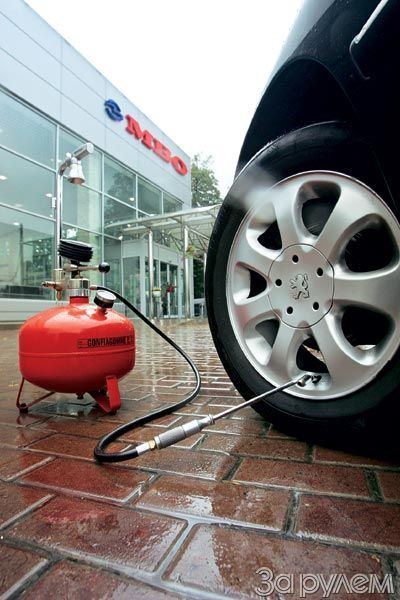

Шины на автомобиле расположены неудобно, в самом низу – чуть что, приходится нагибаться. Осмотр с высоты собственного роста позволяет обнаружить лишь серьезно приспущенное колесо или… отсутствие оного (несмотря на рыночное изобилие, мелкие жулики не перевелись). Меж тем всякое, даже незначительное отклонение давления от нормы чревато неприятностями. Допустим, ускоренный износ шин и повышенный расход топлива нынче волнуют не каждого («Гринпис» – не в счет!). А вот шатко-валкое поведение машины на дороге и «гуляющий» тормозной путь вряд ли кому-то понравятся! Так что еженедельные приседания полезны не только для здоровья, но и для кошелька.

Рекомендуемое давление найдете в инструкции по эксплуатации, а у иномарок – еще и на стойке водительской двери. Но воспроизвести цифры на практике не так-то просто – бытовые манометры чаще всего безбожно лгут. Фирменный (например, такой, каким пользуются в автоспорте) – неоправданно дорог, да и не везде сыщешь. Куда проще оттарировать тот, что есть, сравнив его показания с данными прибора, установленного в крупном шинном центре или на солидной заправке. Ведь по закону они подлежат регулярному метрологическому контролю и потому довольно точны.
