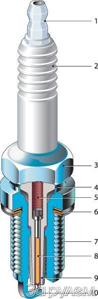

Наиболее распространенная конструкция свечи: 1 – контактная головка (обычно это гайка, которую можно отвернуть, на свечах некоторых фирм головка несъемная); 2 – керамический изолятор (часто его поверхность делают «гофрированной», что уменьшает утечки тока); 3 – стальной корпус с шестигранником под ключ (есть разные типоразмеры, на рисунке – 16 мм); 4 – канавка, компенсирующая различные термические деформации деталей свечи при нагреве; 5 – токопроводящий стеклогерметик; 6 – уплотнительное кольцо (есть свечи и без него, с конической уплотняющей поверхностью. Моменты затяжки разные – они всегда указаны в руководстве по эксплуатации машины); 7 – резьбовая часть (в маркировках отечественных свечей первая буква А означает резьбу М14х1,25. Буква Д после калильного числа – «длинную» резьбовую часть, то есть 19 мм); 8 – центральный электрод (у многих свечей нынче он композитный – основной стержень из меди, а его конец, выступающий в камеру сгорания, – из термостойкого материала. Это придает свече максимальную термоэластичность – более широкий температурный диапазон применения); 9 – юбка изолятора; 10 – боковой электрод, приваренный к корпусу.
