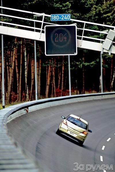

Профилированный трек для скоростных испытаний не только позволяет имитировать прямую дорогу на ограниченном пространстве, но и удачно скрывает секреты полигона. Это своеобразная защита от непрошеных объективов.

[/caption]Полигон «Дженерал моторс», где доводят «опели» и иные автомобили концерна, не самый новый (основан в 1960 году) и не самый большой: в окружности не превышает двух километров, а профилированная скоростная дорога, свернутая в компактное кольцо, - всего 4,8 км. В общем, ровесник нашего дмитровского, но примерно вдесятеро меньше по площади. В плотно населенной Европе таких просторов, как у нас, нет и потребности автомобильных инженеров приходится удовлетворять с учетом этого. Зато профиль скоростной дороги позволяет безбоязненно достигать 230 км/ч в «условном» прямолинейном движении -даже на такой скорости поперечный уклон наружного кольца 37% полностью компенсирует боковую силу. Если допустить легкое боковое ускорение, можно безопасно описывать круги и на скорости 250 км/ч.
