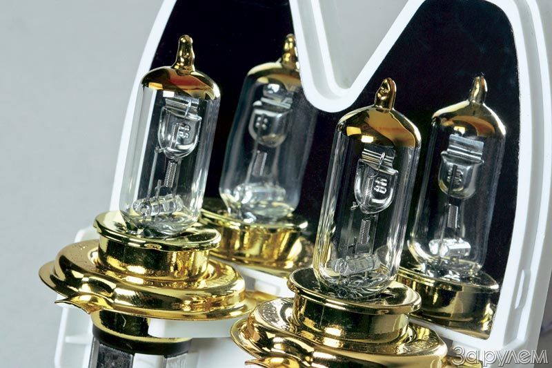

«Эка сложная вещь - лампочка накаливания», - скажут некоторые. И ошибутся. Ученые Берлинского университета и специалисты «Фольксвагена» и «Филипса», исследовав «внутреннюю жизнь» нити накаливания в галогенной лампе Н7, выявили немало неожиданного и интересного.
