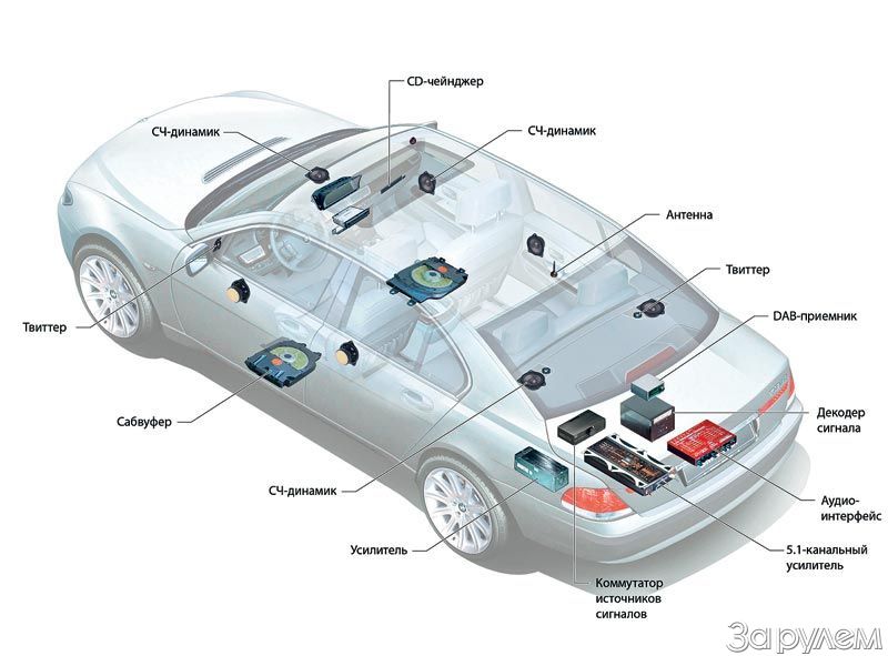

Так размещается комплект для приема объемного цифрового звука.
Журналисты, собравшиеся в ноябрьские дни в международном конгресс-центре Мюнхена, могли воочию оценить достижения цифрового авторадио DAB (Digital Audio Broadcasting), дополненного системой Surround - объемного звучания.
Передача звукового сигнала в цифровом формате имеет неоспоримые преимущества перед аналоговой - радиостанции зазвучат не хуже, чем записанная на CD программа, без тресков, искажений и других эфирных помех. Рады будут не только слушатели, но и радиостанции: при новой технологии на одной несущей частоте можно одновременно транслировать несколько программ, а значит, в радиоэфире станет свободнее, будет проще получить лицензию на вещание. Но еще интереснее - сам сигнал может нести гораздо больше информации, чем аналоговый. В тот с трудом удалось запихнуть два стереоканала, а в цифровом легко разместились пять каналов объемного звука стандарта 5.1 (для четырех динамиков по углам салона и сабвуферов в центре).
Оценить новинку в работе посетителям предложили в салоне демонстрационного БМВ-Х5, напичканного цифровой аудиотехникой. Впрочем, увидеть ее можно лишь на нашей схеме. В жизни все элементы, разумеется, скрыты за обшивкой и под полом багажника.
Автомобильный «радио-сарраунд» пока не числится в списках опций, но цифровой тюнер для приема сигналов DAB уже доступен примерно за 400 евро. Увы, в России он работать не будет - нет пока таких передатчиков.
