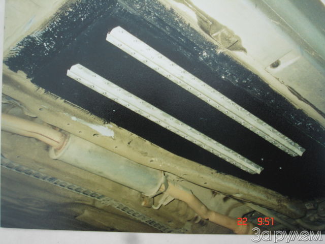

Теперь сами объемы под днищем. Сделав из плотного картона макеты и не один раз их перекраивая, в конечном итоге, получились «ванны» из той же двухмиллиметровой стали. Грунтовка, мастика и, само собой, крепление к кузову. Установка аналогична - через мастику и заклепки. После прослушивания были добавлены ребра жесткости вдоль ванночек.

Своими габаритными размерами они не повлияли на клиренс машины и не мешали обычной эксплуатации, так как просто заняли своим обьемом (14 литров каждая) все «мертвые зоны» под днищем.
Сделав из плотного картона макеты и не один раз их перекраивая в конечном итоге получились «ванны» из той же 2-мм стали.
