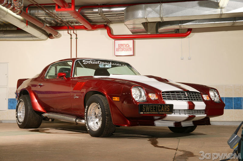

Олега, владельца этого бесподобного масл-кара, познакомили на «Автоэкзотике-2005» с Алексеем, хотроддером, одним из лучших московских реставраторов старых «американцев», будущим основателем клуба Streetmachines. За плечами этого человека не один серьезный проект. Но особенно тепло Алексей относится к спорткупе Camaro второго поколения (1970– 1981). Он и сам владелец 450-сильного Chevy 1975 года, возрожденного из небытия собственными руками. Олег увидел автомобиль Алексея и принял решение сделать свой Chevy под лозунгом «Все должно быть максимально круто!». В сентябре купили полуживой Camaro 1979 года, эти останки отвезли в мастерскую клуба. Состояние нисколько не отпугнуло Алексея и его коллег. Впереди были высокие цели и непочатый край работы. Сроки жесткие: автомобиль планировали выставить на «Автоэкзотике2006». Вкалывали самозабвенно, по 16 часов в сутки. Но результат титанического труда того стоил.
Camaro восхищает в любом ракурсе. Но в таком особенно виден его бунтарский характер
Первым делом будущий хот-род полностью разобрали. Когда железо зачистили, поняли, что кузов в общем-то сохранился, сгнил только пол. Пока из Америки везли гору заказанных запчастей, кузов обработали и покрасили в эффектный цвет, сочетающий темно-красный и оранжевый. На капот и багажник нанесли традиционные для «мускулистых» Chevrolet широкие белые полосы с тонкими окантовками. Затем мастера взялись за технику. Алексей уверен, что истинный «стритмэшн» должен быть максимально мощным и быстрым. Получив от Олега добро на заряд по максимуму, мастера смогли дать себе волю.

От V-образной «восьмерки» объемом 5,7 л (350-й смолл-блок) остались блок цилиндров, коленвал и шатуны. Все остальные компоненты усиленные. Рабочий объем, который принципиально важен для спорткара, рожденного за океаном, увеличен до 6 л. Установлены поршни Speed Pro под степень сжатия 10,5, распредвал Comp Cams 244/244 (маркировка означает градусы впуска/выпуска) с рабочим диапазоном до 6500 об/мин. Питанием могучего V8 занимается высокопроизводительный 4-камерный карбюратор Holley 780, который выбрали исходя из рабочего объема и максимальных оборотов двигателя. До того стоял меньший, 650-й карбюратор. Кстати, теперь это чудовище кормится 98-м бензином. Алюминиевые головки блока цилиндров и впускной коллектор от популярной среди роддеров компании Edelbrock. Стандартную систему зажигания сменила MSD Pro. Монстр выдыхает через прямоточную систему, заканчивающуюся огромными трубами, выведенными под пороги. Алюминиевый радиатор Be Cool рассчитан на работу с двигателем, развивающим до 650 сил. После всех доработок расчетная мощность составила 430 л.с., а крутящий момент свыше 550 Н.м. Очень солидные параметры!
160 м/ч и «беспредельный» тахометр: это сурово!
Штатную 4-ступенчатую трансмиссию форсированный двигатель мог уничтожить мгновенно, так что вместо нее Camaro получил 5-ступенчатую «механику» Richmond с механизмом переключения Hurst. Маховик остался штатным, а сцепление усиленное от Hays. Родной задний мост с заводскими полуосями менять не стали, поскольку он очень надежен, его запаса прочности вполне хватает. Добавили только необходимый накачанному хот-роду самоблокирующийся дифференциал Eaton, а серийную главную пару заменили на «разгонную» 4.56. Спереди стоят более мощные тормоза, а на задней оси остались штатные барабаны. В подвеске установлены полиуретановые элементы.

Автомобиль получил передний и задний спойлеры от модификации '5A28, воздухозаборник на капоте, как у Chevrolet Corvette третьего поколения, и расширители колесных арок фирмы UP22. Особая тема – колеса. Сначала на машине стояли передние диски диаметром 15 и шириной 8 дюймов, задние 15 на 10 дюймов с покрышками BFGoodrich. Но тюнеров они не устроили из-за высокой массы и недостаточных сцепных свойств. Сейчас у Camaro грандиозные сборные диски Center Line 15x8 спереди и чудовищные 15x12 сзади с шинами Mickey Thompson 325/50. Для сравнения: заднее колесо с шиной BFGoodrich весило 32 кг, а новое с Mickey Thompson – 20 кг.
