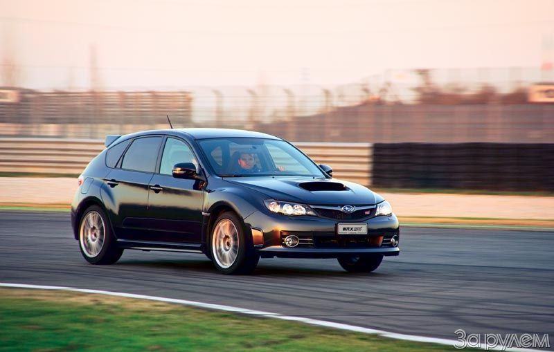

Знак, ограничивающий скорость на пит-лейне, остался за кормой - я нажал педаль акселератора, чтобы пройти всего три круга гоночной трассы Adria International Raceway, расположенной в Италии, неподалеку от Болоньи.

Динамика и управляемость потрясающие. Следующий круг я решил проехать побыстрее, за что и поплатился - STI, соскользнув с траектории, зацепила правыми колесами кусочек зоны безопасности. Электроника не могла остаться равнодушной в такой ситуации. Кстати, это первая «Субару-Импреза WRX STI», получившая систему динамического контроля VDC (Vehicle Dynamics Control). На предыдущих заряженных «импрезах» водитель в сложной ситуации полагался только на свое мастерство. Теперь инженеры решили подстраховаться, а чтобы не лишать удовольствия любителей повизжать шинами, устройство сделали отключаемым. Нажали кнопочку - и из электронных ассистентов на посту остались лишь ABS и система, помогающая трогаться в горку. А если подержать клавишу пару секунд, то включится режим Traction, в котором VDS стабилизирует машину лишь тормозами, давая возможность управлять тягой.
