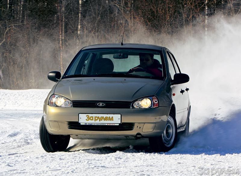

Какова «Калина» на ходу?
Сказать хорошо - значит, покривить душой. Утверждать, что из рук вон плохо, тоже неправильно. У «Калины» энергоемкая подвеска, что на наших неидеальных дорогах - плюс. Однако плавность хода далека от образцовой: машина старательно сообщает о ямках и кочках, попадающихся под колеса. По уровню шума и вибронагруженности «Лада» уступает многим конкурентам. Не все однозначно и с управляемостью - на повороты «баранки» машина отвечает внушительными кренами, да и рулевое управлению не слишком точно информирует, куда повернуты колеса. К слову, на 14-дюймовых шинах «Калина» ведет себя понятнее, чем на 13-дюймовых (ЗР, 2007, № 12). Тормоза не отличаются информативностью и цепкостью; возможно, с ABS (ЗР, 2007, № 11) результаты будут лучше - проверим, когда сойдет снег.
