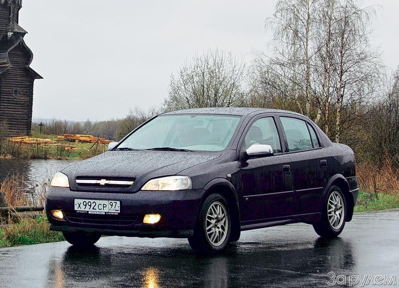

CHEVROLET VIVA 1,8 GL
Изготовитель «Джи-Эм-АВТОВАЗ»
Год выпуска 2004
В эксплуатации «За рулем» с ноября 2004
Пробег на момент отчета 65 тыс. км
Предыдущие публикации в журнале 2005, №1,2,3,7; 2006, №3; 2007, №1
