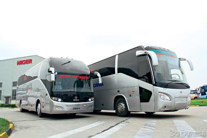

Китайские кузова на шведском шасси - модели «Скания-Хайгер А90» и А80 (справа) нацелены на Европу и имеют периодичность обслуживания 60 тыс. км, тогда как «чистокровные» китайские автобусы лишь 10 тыс. км.
