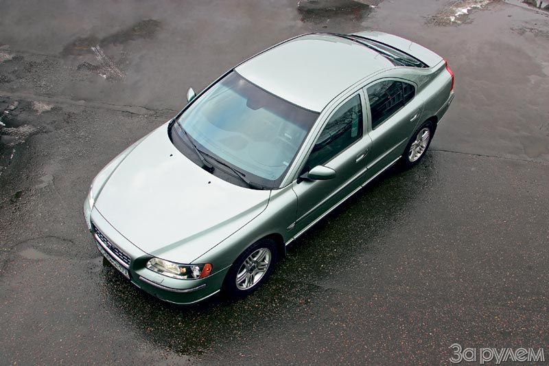

ФАМИЛЬНЫЕ ЧЕРТЫ
Творения шеф-дизайнера «Вольво» Питера Хорбери не спутаешь ни с какими другими, разве что между собой. Наверняка владельцам S60 обидно, когда их авто путают с младшенькой S40, ведь им пришлось как следует раскошелиться: за «шестидесятку» 2001 года нынче просят от 365 000 руб., 2004-го - от 460 000, а цены на экземпляры в идеальном состоянии доходят, соответственно, до 460 и 860 тысяч (декабрь 2007 г.). Ничего не поделаешь, в немалой степени - это плата за традиционно высокую безопасность марки.
