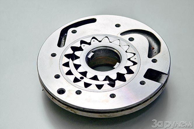

Главный узел шестеренчатого масляного насоса. Конструкция вполне традиционная.

Сердце АКП - масляный насос. Перед вами лопастной вариант.

Сердце коробки - насос. От пуска двигателя до остановки он постоянно перекачивает масло, которое по многочисленным каналам растекается по системе. Если масла недостаточно, в насос попадет воздух. А он, в отличие от жидкости, сжимается - давление падает, переключение передач задерживается, усилие на фрикционах растет медленно, они долго пробуксовывают и от этого изнашиваются. При низком уровне масла шумит насос, нередко слышны и другие посторонние звуки. Короче, осматривать АКП нужно регулярно. Лишнее масло тоже не на пользу - оно перегревается, окисляется, вспенивается, возможна утечка через сапун. Излишки можно откачать любым шприцем с достаточно длинной силиконовой трубкой.
