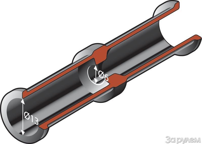

Эскиз пластмассового патрубка с зауженным сечением.

Оказалось - можно. Дело в том, что в современной системе вентиляции картера шланг большого контура присоединен непосредственно к резиновому воздуховоду через пластмассовый патрубок, показанный на рисунке. Его номинальный внутренний диаметр - 13 мм. Но попадаются машины, на которых этот патрубок имеет внутреннее сужение, вроде дросселя, - здесь диаметр всего 6 мм. Вот эти машины и капризничают! Как же такое получилось? Оказывается, когда на «десятках» стоял еще дроссельный узел от GM - соответственно, с электронными системами управления двигателем GM или «Январь-4», канал большого контура вентиляции в этом узле тоже имел диаметр 6 мм. Очевидно, такова была его оптимальная величина для тех ЭСУД. На снимке канал хорошо виден.
Тот же узел какое-то время просуществовал на машинах с ЭСУД «БОШ 1.5.4», МР 7.0 и т.д. Но канал в дроссельном узле уже не был задействован, так как изменилась и конструкция ресивера (в нем тоже не стало канала), а газы стали поступать к воздуховоду через пластмассовый штуцер - так сделано и на самых последних машинах. Сегодня дроссельный узел другой -он проще, да и металла на него тратится меньше. К сожалению, при такой схеме картер-ные газы попадают в воздуховод близко к ДМРВ, что датчику не на пользу.
Знатоки «истории вопроса» рассказывают, что вначале отверстие диаметром 6 мм в пластмассовом патрубке появилось только потому, что точно такое было в джиэмовском дроссельном узле. Сгоряча таких патрубков наделали немало, но для оптимальной работы более современных ЭСУД это отверстие маловато. От проблем избавил лишь патрубок внутренним диаметром 13 мм.
…Увы, некоторое количество «зауженных» патрубков неведомыми путями оказалось на сборочной линии завода! Если ваш автомобиль временами хандрит - проверьте патрубок. При необходимости отверстие можно распилить круглым напильником или рассверлить - и дело с концом!
