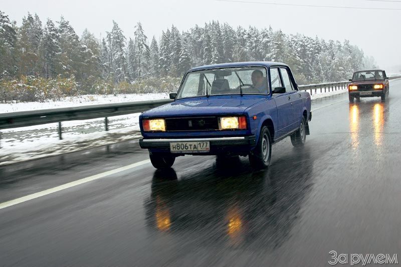

Из города выбираемся с особой осторожностью, скорость - 50-60 км/ч, на светофорах двигатели на всякий случай глушим - неизвестно, насколько их хватит. Спустя полчаса наш караван - две обреченные «пятерки» и «Волга» - аварийный буксировщик ложится на курс. Конечный пункт на Ново-Рижском шоссе пока не определен, едем «до первой крови» - то есть пока один из моторов не застучит, а дальше все зависит от того, как скоро это случится. Производитель присадки утверждал: будете ехать «экономно», не раскручивая двигатель более 2000 об/мин и особенно не нагружая, - до Питера и обратно выдержит. Свежо предание! Нам бы для начала хоть десяток километров одолеть…
Чтобы не пропустить самого интересного, сел за руль контрольной машины. Она, по обещанному сценарию, должна застучать первой. Впереди в двух десятках метров идет экспериментальная.
О том, что мотор без масла, напоминает лишь контрольная лампа.
Скорость 70-80 км/ч, оба мотора работают как ни в чем не бывало, разве что назойливая красная лампа на щитке не дает забыть, что в картере сухо. Педаль газа «классики» и задумана туговатой, а тут кажется, вовсе не продавишь - не хочет мотор пасть жертвой любопытства. Сижу как на иголках, прислушиваясь к каждому шороху под капотом. Проходит еще полчаса, позади уже 50 км, а конца дороге не видно - температура в норме, реакция мотора на газ адекватна, посторонних шумов нет. И это на обычной машине, в масле которой не было никаких присадок! Не буду утомлять читателя описанием этого путешествия: чуда не случилось, на 74-м километре мотор стал потихоньку постукивать. Сначала под нагрузкой, а через сотню метров и на сбросе газа. Стук отчетливый, шатунный, его ни с чем не спутаешь. Не дожидаясь «руки дружбы» - проломленного картера, глушу мотор. Из трубки масляного щупа поднимается легкий дымок…
К нашему изумлению, мотор серийных «Жигулей» продержался без масла 74 километра!
