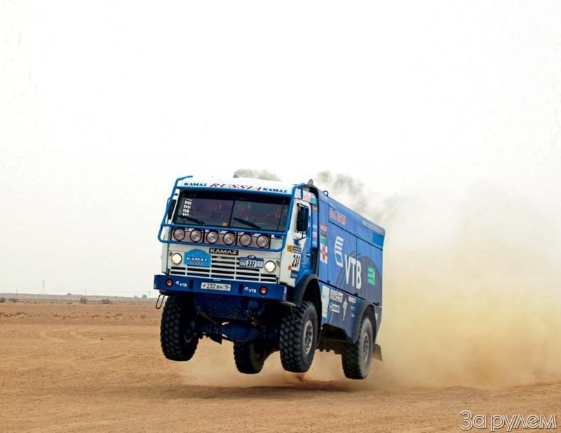

По новым требованиям расстояние от передней оси до плоскости разъема двигателя и коробки теперь может составлять 1,4 м, камазовцы воспользовались этим и переместили мотор на 400 мм назад. Кабина в свою очередь сдвинулась на 200 мм. В чем выигрыш? Во-первых, это лучшая развесовка: автомобиль хорошо управляется на высокой скорости и при неизбежных в любом ралли прыжках. Во-вторых, улучшилось охлаждение двигателя благодаря иной компоновке радиаторов. Модернизация, хоть и не сильно, но заметна внешне: новый КамАЗ-4326-9 легко узнать по иным воздухозаборникам, которые интегрированы в кабину.
Новые требования позволили сместить силовой агрегат на 400 мм назад.
Еще одно отличие - уменьшенный передний свес и, как следствие, больший угол въезда. Представьте, что нужно ходом форсировать бархан: низкий бампер обязательно зацепит гору песка, а при приземлении грузовик может зарыться носом. Новая конструкция (кстати, аналогичная компоновка встречалась у «Татры») сводит этот риск к минимуму.
