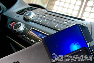

В теории - красиво… Осталось выяснить, насколько она работоспособна. Эксперимент мы решили провести с реальной штатной аудиосистемой, установленной в Honda Civic последнего поколения.
Практичное решение!
Итак, кроме штатной аудиосистемы с «хондовским» головным устройством, у нас есть процессор Rockford fosgate 3Sixty2, усилитель Genesis Profile Five, комплект акустики DLS Iridium и ноутбук с Bluetooth-модулем. Последний понадобится исключительно для настройки процессора, который управляется не с дополнительной панели (пульта ДУ) или фирменного головного устройства, как это обычно принято, а по беспроводному протоколу Bluetooth (с любого ноутбука или КПК). Цель простая: создать приемлемую по качеству звучания аудиосистему среднего ценового класса, не меняя головного устройства.

Последовательность такова: подаем питание на процессор, устанавливаем программное обеспечение на ноутбук (кстати, ПО для ноутбука пришлось скачать с сайта Rockford-Fosgate, так как на диске из комплекта софт только для КПК/Palm), отключаем штатную акустику и подключаем выводы «головы» к входам hi-input процессора. Далее все по инструкции.
Подробно описывать процесс смысла нет. Интерфейс вполне разумный, все делаем по шагам: вставляем тестовый диск, выставляем уровень сигнала … и через несколько минут получаем результат! «Малыш» Rockford показывает, какой была исходная АЧХ (сигнал со штатного головного устройства) и что получилось после. Выяснилось, что исходно в штатной «голове» действительно присутствует заводская корректировка (они же знают, что и куда ставили).

После часа подобной «игры» нам удалось добиться относительно гладкой АЧХ и выставить задержки, что бывает очень актуально, когда динамики остаются на заводских местах. Что касается звучания, то с данным процессором можно добиться того, что опытные аудиолюбители называют «тональным балансом»… С помощью выбранных задержек мы, например, действительно смогли выстроить приличную звуковую сцену, скомпенсировав асимметрию расположения динамиков относительно водителя-слушателя. Поскольку «в разрыв цепи» с помощью процессора удалось включить внешний усилитель, значительно возросла неискаженная максимальная громкость. Наконец, корректировка АЧХ для сабвуфера по 10 полосам эквалайзера позволила гармонизировать звучание аудиосистемы в полном диапазоне частот - от самого низкого баса до самых высоких.
