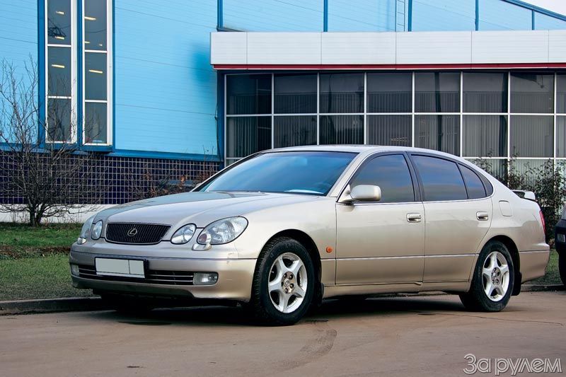

Тест Lexus GS. Выбираем подержанный автомобиль, оцениваем надежность двигателя, трансмиссии и кузова.
Модель «GS» второго поколения, о которой пойдет речь, на протяжении шести лет была призером американского рейтинга надежности, составляемого центром потребительских исследований J.D. Power. Любопытно посчитать, во сколько обойдется содержание «призовой лошадки». Но сперва надо потратиться на ее покупку…
