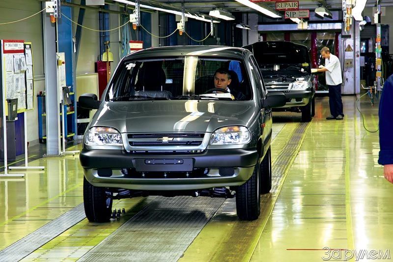

В отношении норм токсичности наше законодательство примерно на десять лет отстает от европейского. Евро II, резко снизившие выбросы вредных веществ, в Европе вступили в силу в 1995 году, тогда как в нашей стране их со скрипом приняли лишь в середине 2006-го. Но прошло всего полтора года, и на подходе уже стандарт Евро III (в Европе он действует с 1998 года), почти вдвое сокращающий выбросы по сравнению с предшествующим (см. табл.). АВТОВАЗ давно подготовился к нововведению и экспортирует авто, удовлетворяющие даже Евро IV. Отрапортовало о готовности и СП «Джи-Эм-АВТОВАЗ»: начиная с 2008 года, все собираемые у нас «шеви» соответствуют нормам токсичности Евро III. Разумеется, для этого в конструкцию автомобиля внесен ряд изменений.
