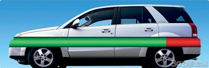

Вообще говоря, запас хода на полных баке и батарее составляет 643 км, но только при таком процентном соотношении режимов можно уложиться в заветные 1,6 л/100 км.

Итак, перед нами автомобиль с гибридным приводом, построенным по «экстремальной» технологии Extreme HybridTM, запатентованной фирмой AFS Trinity Power Corporation. Разумеется, при снижении скорости энергия возвращается в батарею, но ведь рекуперация давно известна и такого грандиозного эффекта не дает. Все верно, просто в концепте есть еще розетка для подзарядки от сети. И 42 мили (около 67 км) можно проехать, вообще не пуская ДВС. То есть расход топлива на этом отрезке составит «ноль целых, ноль десятых». Теперь осталось получить заветные 150 миль на галлоне. И тут на помощь приходит… статистика, которая утверждает: средний американец 6 дней в неделю проезжает по 40 миль и лишь в воскресенье 100 миль, когда двигателю приходится «шевелить поршнями». Далее - усреднение, которое и приводит к фантастическим результатам.
