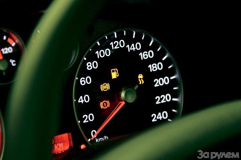

Как утверждает наука, наиболее эффективное замедление достигается на грани блокировки колес. Поймать этот мо-мент нелегко даже на идеальном покрытии - что уж говорить о реальном. В качестве полумеры еще в автошколе продвинутые инструктора рекомендовали нехитрый прием прерывистого торможения - нажал-отпустил. Именно этот принцип заложен в основу работы ABS - антиблокировочной системы тормозов. Устроена она так: при нажатии на тормозную педаль электронный блок управления, используя информацию от датчиков, установленных на каждом колесе, начинает непрерывно рассчитывать величину ускорения или замедления колеса, а также степень его проскальзывания при торможении. Если последняя больше расчетной (то есть колесо блокируется), гидроагрегат сбрасывает давление в соответствующей магистрали. С началом вращения давление вновь повышается до исходного и т. д. Количество циклов регулирования достигает трех-пяти единиц в секунду, что провоцирует ощутимое дрожание педали. Задача водителя сводится к пустяку - держать педаль полностью нажатой. Есть и еще одно, «побочное», преимущество: если колеса не проскальзывают, автомобиль остается послушен рулю. В критической ситуации эта способность бывает неоценимой.
Сердце ABS - гидроагрегат (или модулятор) включает электронасос, впускные и выпускные клапаны и аккумуляторную камеру.
В дешевых комплектациях некоторые производители заменяют ABS механическими клапанами, ограничивающими давление в гидравлических контурах. Устройство, естественно, не способно оценить ни состояние дороги, ни степень загруженности авто, из-за чего при неблагоприятном сочетании факторов тормозной путь может недопустимо растянуться. Таким образом, ABS, по нашему мнению (и европейскому законодательству), должна входить в штатную комплектацию любого авто.
