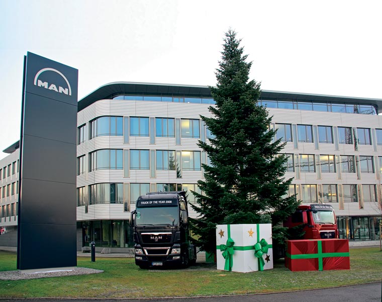

Перед заводским корпусом стояли два МАНа с традиционными львами на облицовке радиатора - TGS и TGX с надписью по козырьку крыши «Truck of the Year 2008». Компании есть чем гордиться - вслед за предшественником TGA, получившим звание «Грузовик года-2001» и разошедшимся с тех пор тиражом четверть миллиона экземпляров, престижный титул унаследовали его преемники. Именно TGA, в котором изменили 6000 деталей, что составляет более трети общего числа, а затем два года проводили его испытания, и стал основой новых серий.
