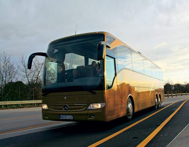

Среднеразмерный трехосный «Мерседес-Бенц Туризмо М»: размеры 12 920х2550х3620 мм, полная масса 24 т, двигатель 12 л/428 л. с., 53 места в трехзвездной конфигурации.
- Юрий, ты помнишь, что автобус трогается без газа? - Седой Герман Зехендер, водитель-испытатель «Ево-Буса», ухмыльнулся в усы. Эта фраза стала своеобразным паролем после моего первого автобусного тест-драйва много лет назад. Да помню, помню я! Но даже сейчас по легковой привычке нога так и тянется подбросить оборотов двигателю. Однако после первых минут и километров все приходит в норму. Что ни говори, скорость адаптации к машине - показатель ее совершенства вообще и эргономики в частности. Это как хорошо сшитый костюм: надел - и будто в нем родился.
Двухосный «Мерседес-Бенц Туризмо» самый компактный в линейке: размеры 12140х2550х3620 мм, полная масса 18 т, двигатель 12 л/408 л.с., 49 мест. У двухосников горизонтальный мотор ОМ 457 hLA и радиатор справа.
Впрочем, я отвлекся. Новый «Мерседес-Бенц Туризмо» сменил прежнюю модель образца 1995 года (ЗР, 2005, № 8) - первоначально ее выпускали под индексом О350 и лишь с 1999 года как «Туризмо». Автобус нового поколения представлен широкой гаммой. Наиболее компактный «Туризмо» параметрами сходен с предшественником. Середину линейки занимает «Туризмо М», на таком как раз я сейчас и еду: три оси, длина 13 м, полная масса 24 т, 53 пассажирских места плюс экскурсовод и водитель. Самая крупная модификация - трехосный «Туризмо L» длиной 14 м и массой 24 т, вмещающий 57 пассажиров.
