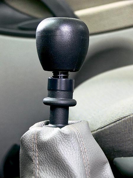

1. Верхний узел рычага в штатном виде. Видна пружина, сверху поджимающая гильзу блокировки заднего хода.
Одно из слабых мест «Калины» – привод переключения передач. В том, что детали шарнира могут противно дребезжать, многие, включая специалистов техцентра «За рулем», убеждались не раз, но в моей «Калине» этот узел пока еще «молчит». Зато громко заявил о себе механизм, венчающий рычаг переключения передач. На ходу ли, на месте ли – здесь то и дело возникают какие-то резонансные процессы, отчего детали противно зудят.
2. Узел частично разобран. Снята рукоятка с накладкой и гайкой. Для поддержания более стабильного контакта деталей  я установил две шайбы – плоскую и пружинную.
Физика ясна. Макушка рычага – точка с немалой амплитудой вибраций, вызванных двигателем. Снизить их интенсивность даже заводские специалисты не смогли. Что получится, если на кончике рычага поставить группу деталей с зазорами? Это будет только что описанная погремушка! Начал с того, что под накладку 1 (см. рис. 1) заложил «жидкую прокладку». Затем действовал, как показано на фото 1, 2, 3.

Часть механизма переключения передач. Верхушку рычага 5 венчает массивная рукоятка 3, которая навинчена на резьбу стержня. Чтобы соединение не ослабло, ее стопорят контргайкой 2. Поверх гайки установлена пластмассовая накладка 1. Снизу в рукоятку упирается подпружиненная деталь 4 с мудреным названием – «гильза управления блокировкой линии выбора заднего хода». Проще говоря, собираясь включить задний ход, нужно оттянуть гильзу вверх, чтобы внутри сработал выключатель. Эту часть механизма поджимает рукоятка 3, но деталь пластмассовая, поэтому за ней нужно постоянно следить, иначе разбалтывается. Периодически нужно подтягивать и рукоятку с контргайкой. (Последнее часто делают в гарантийном сервисе, дабы, усыпив бдительность автовладельца, отправить с миром – на час-другой этой меры хватает!) Главная беда узла в больших зазорах. Рычаг вибрирует – и в ответ дребезжит даже электроразъем с проводом, закрепленный на стержне хомутом.
