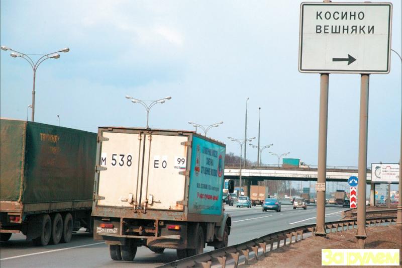

Как известно, развязка в Вешняках войдет в состав трассы Москва – Ногинск, которая стартует от Косинской улицы, в районе 7-го км пересечет МКАД и далее проследует на юго-восток, в область. Проектированием участка от Косинской до Лухмановской, включая развязку, занимается ГУП «Мосинжпроект». По информации сотрудников института, она получается очень сложная, что обусловлено, во-первых, необходимостью обеспечения полноценной связи двух дорог-«тяжеловесов», а во-вторых, близостью путей Рязанской ЖД, из-за которых МКАД в этом месте поднимается на высокую насыпь.
– Сооружение планируем трехуровневое, по типу клеверного листа, но несколько усеченного, – рассказывает Леонид Щепин, главный инженер проекта мастерской № 6 Мосинжпроекта, – Лепестки «клевера» располагаются только по одну, северную, сторону трассы Москва – Ногинск. Вынести их на южную сторону не позволяет железная дорога.
Первый уровень развязки пройдет по тоннелю, пробитому под МКАД, второй соответственно по земле. На третий, предназначенный для прямого движения, поднимется трасса Москва – Ногинск, которую в этом месте проведут эстакадой, оборудованной несколькими съездами. На областном участке, кроме того, будут функционировать два наземных боковых проезда трассы, проложенных вдоль центральной эстакады.
Как сообщает г-н Щепин, развязка обеспечит поворотное движение в восьми основных направлениях. К ней также подключат местные проезды – к расположенной рядом с пересечением насосной станции и гипермаркету «Ашан», который появится здесь на месте пруда (водоем планируют засыпать, а в качестве компенсации вырыть такой же на другой территории). Попасть к «Ашану» при движении из центра можно будет с помощью разворотного съезда в самом конце эстакады.
